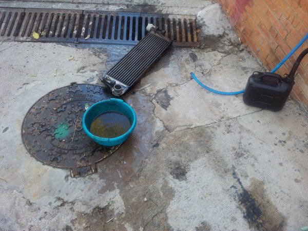

    la gasolina...en una gasolinera, con un litro tienes suficiente, y si lo haces mezclando algo de desengrasante también te sirve.
    Para sacarla parte interna, paciencia, mucha paciencia. Con un destornillador apalancando en las partes que sobresalen puedes ir golpeando, pero con cuidado, pequeños golpes secos, primero uno, después otro..alternando, y despacio. NO tengas prisa que es peor porque podrías partir y ya es peor.
    Si le echas también un poco de aceite tipo tres en uno tal como vas dándole golpecitos ayudarás a que friccione mejor y vaya rotando para sacarlo.

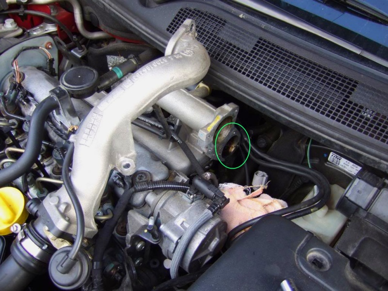

    puedes empezar por el que va desde la mariposa de admisión hasta el intercooler.
    No tiene pérdida, te pones de frente al motor y es el manguito gordote pegado al frontal
    imagen sacada de internet, que no tenía ninguna a mano.
    Señalado en recuadro, la mariposa de admisión. Lleva una junta...de paso si quieres podrías cambiarla. Cuesta unos 9 euros
    Con raya discontínua,el manguito que te digo.-suele rajarse por el codo que forma zig-zag, o en la misma sujeción a la mariposa. Si escuchas un leve silvido - aparte del turbo o que parece el turbo- viene de ahí.
    Para desmontar el tubo, si lo tienes rajado tendrás que quitar paragolpes, supongo que sabras.
    En la parte que entra al intercooler tiene la anilla de cierre. Imagen propia.-
    que ya de paso, si sacas el otro tubo del intercooler y le das un repaso al mismo con desengrasante y gasolina (hay brico). La imagen siguiente si es mía  :-Y
    La egr , trata de sacarla enterita y a limpiarla
    con todo lo anterior ya tendrías que notar mejora de potencia
    Ale, ya tienes trabajo para unas horas :ok:
