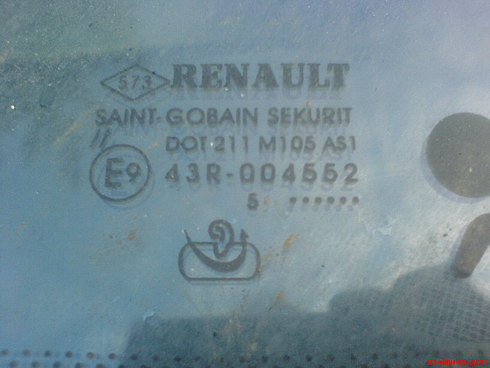

Parabrisas antiguo Scenic 2009:
- En la primera línea aparece el fabricante (RENAULT pero se lo fabrica AGC AUTOMOTIVE)
- La normativa europea que cumple (en ambos casos el país que expide la homologación, E6, es Bélgica)
- El Reglamento 43R y número de homologación 000056.
- El DOT (Departamento de Transporte) y el siguiente numero corresponde al fabricante del cristal (en este caso 24 corresponde SPLINTEX BELGE, S.A.).
- AS1 identifica, según el "American Standard", un cristal laminar ordinario.
- M217 es el modelo del cristal.
- // se refiere a un parabrisas multicapa estándar.
- Los tres puntos se refieren al mes de fabricación (marzo) y el 9 al año 2009.
- Y lleva una oreja, que quiere decir que el parabrisas es acústico. Se ve también que el parabrisas es verde.
Parabrisas nuevo, sin logo Renault:
Info original: http://grandscenic2009.blogspot.com.es/search/label/Carglass

muchas gracias bronco ,parece que voy mas tranquilo, si aunque no sea ahora en el 2009 , fabricaron para renault ,supongo ,tengan los moldes originales de los renault
y mil gracias por aprender a leer el cristal, espero que el que me traigan tenga los dos // ,que asi viene el mio, la verdad que en todos los renault que me fije este dia ,traian saint gobain
pero viendo esto me quedo mas tranquilo ,ahora que el que me lo cambie se profesional y no me haga volver y volver ........
lo que no veo es lo de la oreja jejeje , el mio es indentico al que pusiste del scenic con la diferencia que no trae o no veo lo de la oreja
mil gracias y muy valiosa informacion

me moskea un poco lo de las dos barritas esas ,de luna  osea a lo que comentaba bronco  lo que  se refiere a un parabrisas multicapa estándar.,u ordinario
en mi caso trae el as1 y las barritas esas
no entiendo  :rolleyes:

si bronco es igual ,lo comentaba `por que las dos barritas ,en el ejemplo puesto estan echadas hacía un lado ,y en mi luna, están rectas, por eso preguntaba si tendría alguna diferencia
